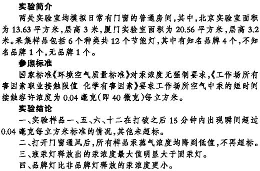

  为检测节能灯在非燃点和燃点两种状态下摔碎后的汞蒸气浓度,8月6日、8月9日,受“求证”栏目委托,国家电光源质量监督检验中心化学检测室和厦门通士达照明有限公司技术中心,分别在北京和厦门两地,各自独立地进行了两场“节能灯汞蒸气检测”实验,本报记者全程现场监督并摄影、摄像。实验显示,节能灯打破之后15分钟内,小部分灯出现瞬间浓度超标;通风之后,所有样品汞蒸气浓度迅速降到低值,均在安全范围内。
