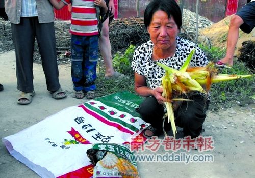

安玉12号玉米种和种出的玉米。
南阳邓州农民手持玉米棒,只能看到三颗籽。
     谁偷走了玉米的籽?照片里,被剥开外衣的玉米棒子只见棒不见籽;网帖里,网友指称河南郸城一县就有数万亩玉米几乎绝收!

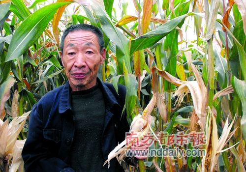

     近日,河南周口郸城、淮阳、项城,南阳邓州等地一些农民发现自己种的“安玉12”玉米只长秸秆和棒轴,却没有玉米籽,当地农业专家调查后称是气候问题,而农民则认为这种跨地域、只发生在“安玉12”地块的现象与种子有关。
     玉米是这些农民一年中最重要的收入来源之一,他们辛苦半年,现在收获的只有玉米棒,而专家的结论让他们似乎只能找老天爷索赔。
     天涯网上最近一个帖子里附着的图片很有点特别,几根玉米被剥开,像花一样盛开。图片背后却是一场悲剧,发帖者说:“好看吧?这是即将成熟的玉米。您还会说它好看吗?而这样的玉米,在河南省周口市郸城县有三万多亩。”三万亩玉米减产在八成以上,甚至有的农户绝收。
      农业专家调查结论是气候和虫害所致,但农民们却认为今年风调雨顺,种植也无不当,应该是种子质量问题。他们辛苦半年得到的只有玉米秆,却没法找到任何人为此负上责任。农户不予认可《鉴定报告》,便找乡镇种子经营户讨要说法。还没秋收,他们的门店已经多次被围攻。

     8月下旬,受周口市种子管理站邀请,河南省种子管理站组织“三农”有关专家到部分种植“安玉12”的地块进行调查。《周口市安玉12号玉米品种田间结实不良的鉴定意见》对减产的事实明确承认,“田间调查发现,四块玉米田均存在结实不良现象,严重地块果穗秃尖达l/2以上。”
     专家认为减产的原因包括,1、气候异常。7月中下旬降水量偏低,天气干旱影响了安玉12雌穗发育。2、蚜虫危害。蚜虫偏重发生,而安玉12抗蚜性较弱,致使该品种遭受蚜虫严重危害。3、种植太密。适宜种植密度为3000~3500株/亩,而用户种植密度普遍偏高。另外,种子不假,品种的整齐度、纯度表现较好。

     种子经营户郭天增并不认同专家的结论,因为销售“安玉12”,他家遭到了乡亲的围堵,而他自己的地里也种了“安玉12”,也是几乎绝收。
     他对南都记者表示,专家组8月25号上午下商水田间调查。专家中午12点到达郸城吃完午饭后下田间,一直到5点出田间,他全程陪同。专家说五六天后再出鉴定,结果第二天(26号)鉴定就给了他们,蹊跷的是鉴定落款时间是24号。这个报告似有早产的嫌疑。
     鉴定归结说是气候问题,可是他认为今年气候风调雨顺,比往年还好,偏偏就出现歉收问题。而且如果是气候问题,为什么其它品种的玉米种子可以照样收获,而“安玉12”就歉收?
     这个品种当地农民已有五六年的种植经验,今年一样严格按照往年的种植习惯去种植,针对鉴定报告上所说问题,他都给予了质疑:往年蚜虫要比今年厉害得多,种植密度大概是3000多株/亩,他们施肥多是尿素以及氮磷钾配合使用,除草剂也是按照往年用量使用,不会使用过度。如果种子没问题,那么都是“安玉12”,一样的播种时间,为什么买得早的种子照样丰收?
     石槽镇农户梁超产看到《鉴定报告》后说:“说是蚜虫纯是胡扯!我这玉米地里你要能找到一个蚜虫算你能!我打了八遍药,伺候得再没恁周到了,风调雨顺,结果我家八亩多地的‘安玉12’玉米还是只长棵儿不长籽!”

    出品该种子的东亚种业公司销售经理袁超群对本报记者表示,问题出在气候上,是周口那一带的小气候出现异常,与种子质量无关。鉴定的专家不能说是他们公司请的,因为农民也上访反映过,公司是“联合专家组下去调查”。专家组是由河南农大、省农科院、种子管理站组成的。
     参与了鉴定的专家河南省种子管理站高级农艺师周新保接受南都记者采访时表示,“现在的群众种田有问题”,种植密度、肥料、除草以及管理等都会造成农作物的歉收情况。农民说有些田地没有蚜虫病害,专家说据采样的田地,全部都有蚜虫,没有见到无虫的。
    周新保称种子质量不可能有问题,要是有问题,表现为不能发芽,现在是开花抽穗,连棒子也结了,仅仅是不结籽的问题,是因为没有花粉,花粉都给蚜虫吃掉了。
