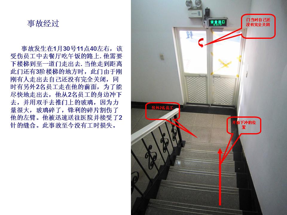

大家帮忙看看,谢谢了

玻璃瞬间受到手臂的推力,这个推力超过了玻璃本身的承载力,玻璃破碎,造成手臂划伤,是事故的主要原因。
间接原因有安全意识不强,对其安全教育不够。
下楼梯奔跑,没有使用手扶持楼梯扶手。
玻璃上没有贴警示标识。
针对以上主要事件原因提出相应的整改措施,要本着“四不放过”的原则处理事故。

我也想说是员工缺乏安全意识,但是我觉得这不是事件的根本原因。因为在未发生这起事故前,我们谁也没想到会发生这样的事故,现在回想起来说是安全教育不够,我觉得太敷衍

事故的直接原因员工不恰当的推门。根本原因有两个:1. 设计不恰当----目前要和人接触的玻璃都应是钢花玻璃;2. 工厂这方面的教育不够。
