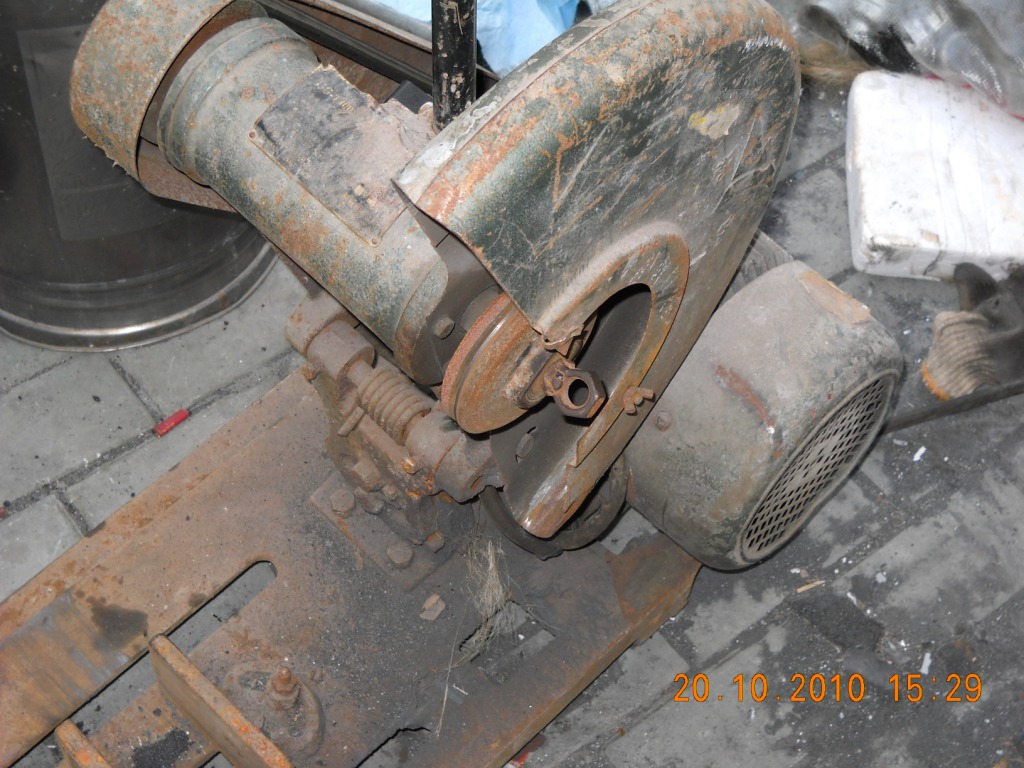

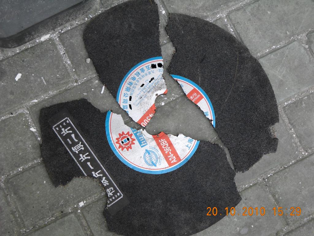

10月20日下午15:00左右公司承包商在使用砂轮机切割钢管时砂轮片突然破裂,碎片打到操作人员左前臂,伤者随即被送往医院救治。今早得到通知伤者无大碍并未骨折,只是肌肉挫伤,幸甚!经过我们初步分析认为造成这起事故的主要原因是:1、砂轮片已过保质期,或者是伪劣产品;2、使用的砂轮片过大与砂轮机不匹配;另外这个砂轮机的防护罩也似乎少一截。请广大TX发表高见!
破旧的砂轮机
破旧的砂轮机
破裂的砂轮片
破裂的砂轮片

这不叫砂轮机,这叫手持切割机,造成主要原因是砂轮片破裂,造成破裂的主要原因是操作不当,需要找当事人详细核实,不要坐在屋里想

图中看到砂轮片广告,一片顶两片,我看他的广告太谦虚了,应该是一片顶三片,顶四片,
你看不是破裂成三四片了吗?哈哈

恩 我估计也是砂轮片惹得祸 已经要求承包商重新换新砂轮机(另:更正下昨天专门又上网查了下,其实图中的砂轮机专业叫法是:型材切割机)呵呵 供大家参考!

事故描述太过粗略
还需要了解以下问题:
1、碎裂的这块砂轮片是刚安装的?还是已经切割了很多次?
2、现场环境是否潮湿?
3、同种砂轮片以前是否发生过碎裂?
4、贵公司砂轮片储存场所是否符合要求(干燥)?
发表于 2010-10-22 08:44 | 显示全部楼层
至于砂轮片破裂的原因,我所知道的有以下几种:
1、砂轮片质量不合格;
2、砂轮片受潮;
3、操作方法不当,如用力过猛等;
4、砂轮机转速过快(如果是气动的,压力过高时导致转速太快,也会发生砂轮片破裂);
5、砂轮片安装出现偏差。
 楼主| 发表于 2010-10-28 14:16 | 显示全部楼层
感谢阿文的回帖,补充下:这个是承包商刚刚买来用的新砂轮片,是第一次用,另外并未处于潮湿环境中。

新砂轮片,那就是安装前未检查有无裂纹。

大哥 这是切割机好吧  不是砂轮机

砂轮机使用前一定要检查,砂轮片也是要检查是否有裂纹

支持15楼!这不叫砂轮机,这叫手持切割机,造成主要原因是砂轮片破裂,造成破裂的主要原因是操作不当,需要找当事人详细核实,可能是启动切割机工作时按下的力太大,或是被切物料将断时,操作技巧掌握还好。。。。。

应该是用力过猛,一直用力压着切割造成的。
