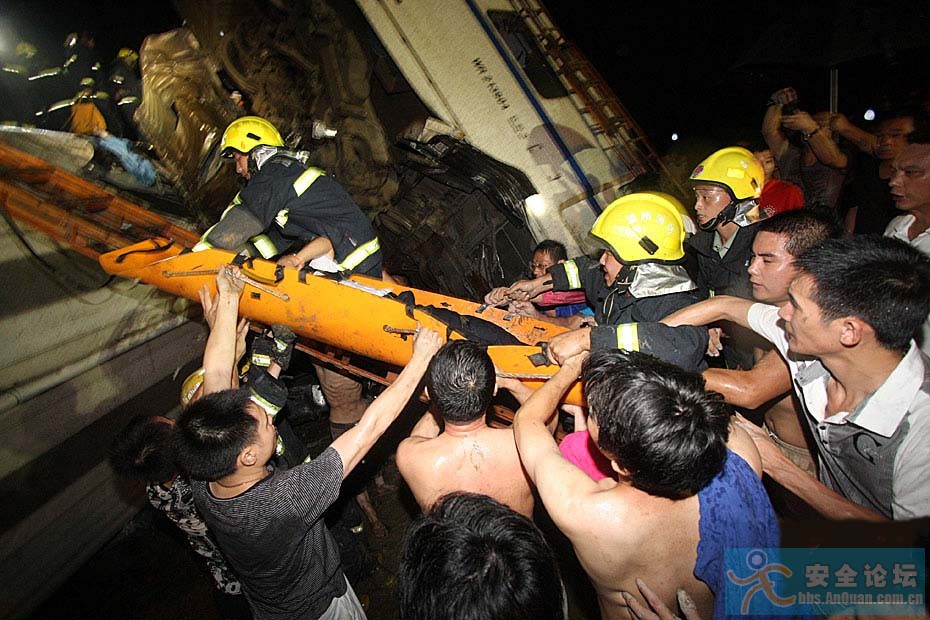

 楼主| 发表于 2011-12-28 22:51 | 显示全部楼层
当看到照片,是否依然觉得触目惊心……?
沉痛的记忆!!
 楼主| 发表于 2011-12-28 22:53 | 显示全部楼层
一帮可敬的人
发表于 2011-12-29 07:13 | 显示全部楼层
现场太惨了
