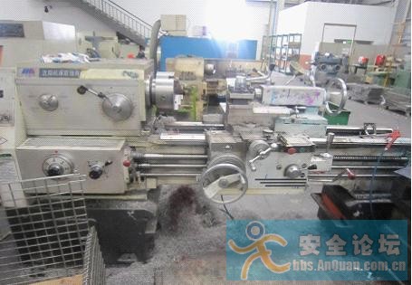

机械加工过程中未有按要求穿戴好工作服而发生事故(附图)

发表于 2012-8-13 14:41 | 显示全部楼层
上海####机械有限公司
事故经过:
20123810:29时左右,上海####精密机械有限公司机加工车间一车床工在操作CA6150A卧式车床加工马达转轴过程中,双手拉住砂纸条,抛光马达转轴时,不慎右手衣物被马达转轴卷住,头部撞击在马达转轴上,经送松江区中心医院抢救无效死亡。死者: 胡某  18岁 四川省万源市人。
事故原因:
1、 员工违章;
2、 工作服没有按要求穿戴;
事故教训:
    工作服要按要求穿戴,特别是夏季,个人安全因素较多:留长指甲、劳动防护用品不按要求使用;在不该戴手套的作业中戴手套作业,头发不扎好;安全帽不扣好;工作服披开,不扎入裤腰内等问题都有过血的教训!

工艺上安全吗?
发表于 2012-8-18 19:35 | 显示全部楼层
用手扯着砂纸在旋转的机械上来抛光应该是不安全的行为
