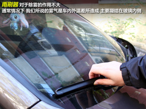

  关于车窗内雾气的产生原理,我们就不做复杂的赘述了。简单来说就是由“外冷内热”的温差所造成的。车内的温度要高于室外温度,雾气随之形成。在本文中我们所指的水雾都指玻璃内部的,所以雨刷器的作用并不大。

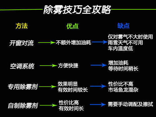

  除雾的方法多种多样,其实简单来说就分为花钱与不花钱两种。开窗对流不会带来额外的开销,但受制因素较多。而使用空调除雾应该是最为普遍的,但开冷风还是开热风也有讲究,后面我们会为大家介绍。专用除雾剂的市场鱼龙混杂,价格区间也较大不容易分辨,建议您自制除雾剂,具体方法我们会详细介绍。
  1 开窗对流

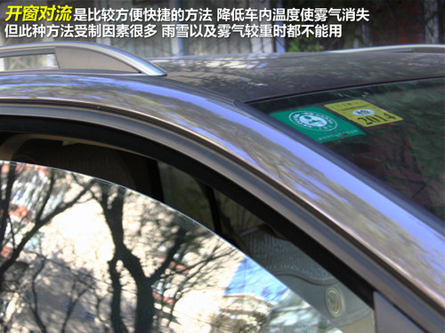

  如果发现车内雾气不大的话,我们可以将两侧的车窗打开一条缝隙,这样车内外空气形成对流,温差也会减小,雾气就会慢慢消失。这种方法的原理和开空调冷风是一样的,但不增加油耗。开窗对流的弊端非常明显,雨雪天气、高速路、雾气较大时都不可用,而且开窗会降低车内温度。
  2 空调系统
冷/暖风除雾效果对比
方法优点缺点适用情况
空调冷风见效快车内冷/作用不彻底不太冷的天气/应急
空调暖风作用彻底见效慢寒冷天气
制表:网上车市 www.cheshi.com

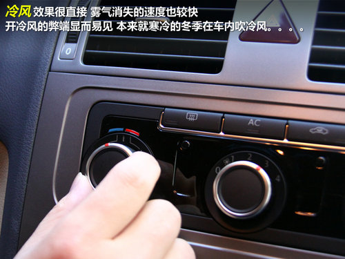

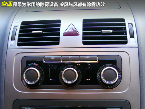

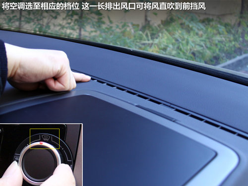

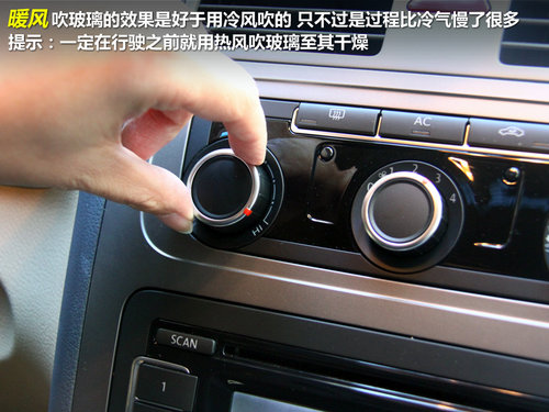

  对于大部分车主来说,使用空调系统除雾是最为普遍的。现在市面上基本所有的汽车前挡风玻璃下,都有空调出风口,只需将空调选至相应档位就可利用空调吹出的风除雾。但用冷风还是暖风呢?冷/暖风各有优缺点,如果您着急上路可以用冷风应急。大多数情况我们还是建议您使用暖风。
  打开车内的风扇和制冷开关,冷风吹到前挡风玻璃上雾气很快会消失,效果很直接。但这个方法有一个最大的弊病,就是车内的人会感到很冷。在原本就很寒冷的冬季,吹着空调冷风这滋味不好受。而且关闭冷风后,雾气有可能再次出现。所以我们并不建议使用冷风除雾。
  用热风吹玻璃的效果是好于用冷风吹的。但由于刚启动时,水温很低,要经过一段时间空调才能吹出热风,所以时间上要长于用冷风吹。刚开始时,车内的雾气会变的更大,这是因为内外温差更大了,等热风将车内的水分烘干后,雾气就会消失。特别提示:如果使用此方法,请务必在行驶前使用暖风除雾,等待雾气完全消失在上路。
