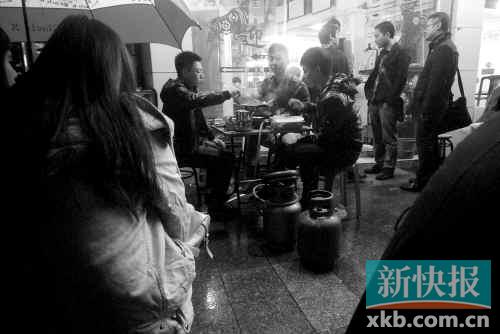

  昨日羊城冷雨霏霏,气温骤降,市民迎来入冬后最冷一天。这个时候,很多人选择上火锅店涮火锅暖身,一家大小围坐在一起大快朵颐,岂不快哉。然而,上周五山西省寿阳县一场突如其来的火锅店爆炸燃烧、夺去14条鲜活生命的事故却给火锅爱好者们内心蒙上了一层阴影。记者昨日走访广州街头大小火锅店发现,大部分火锅店以罐装燃气做加热工具,其中不少燃气瓶存在“超期服役”、灶具连接的橡皮管老化严重的情况,加上多数火锅店空间狭窄,空气不流畅,存在安全隐患。爱吃火锅的老广们不可不防!
  隐患1
  大量使用液化气罐 罐体老旧令人心惊
  昨日,记者走访天河区、海珠区、黄埔区,发现大大小小的火锅店的热源主要有酒精炉、电磁炉和液化气罐。一般档次较高的火锅店,多选择电磁炉作为热源,而街头小店和路边大排档则大部分用的是罐装燃气。由于液化气罐在火锅行业被大量使用,相关的安全管理不系统,操作存放不规范,导致各种安全隐患普遍存在。
  走访中,记者发现大多数火锅店里的液化气罐新旧不一,摆放也比较杂乱。在天河村龙溪里一家小型火锅店内,密密麻麻的餐桌下摆满了液化气罐,距离桌面上的锅灶不超过30厘米。一些液化气罐,罐体上锈迹斑斑,开关阀上布满油污,耷拉在地上的胶管受损老化……
  记者随机询问火锅店的工作人员,液化气罐是否存在超龄服役的情况?对方回答说,只要液化气罐还好用就不必进行更换,每次换气的时候,气站应该会检查一下。

  昨日,记者看到在棠下村的一家火锅店,只有20多平方米的小店,却摆放了10多张餐桌,桌与桌之间的距离不超过半米。坐在临墙一侧的桌子上,身边剩下的通道刚刚够一人通行。
  这家店老板解释,在他家吃火锅的大多是下班的打工族,用餐时间相对集中,如果桌子少了,对方一看人满了就不进来了。记者走访发现,在天河棠下村、石牌村和天河村龙溪里等地方,像这样的拥挤的街头火锅店不在少数。
  人挤人,食客或许不在意,但液化气罐挤液化气罐,就有点儿触目惊心了。黄埔区珠江村一家鱼蛋火锅店,100多平方米的店面里,密密麻麻地排着60多张餐桌,每张餐桌下都放有一个液化气罐,而且该餐厅还储存着20多罐液化气和10多个煤气炉备用。
  经营者强调,有安排员工定时检查煤气开关。但仍有食客对记者直言:“不出事还好,要是出事,这里都得被炸平。”
  同位于珠江村大沙西路的另一家火锅店,也有同样状况:每张餐桌都挨得很近,基本上每个液化气罐相隔不到两米。地上到处都是输气管,纵横交错,一不小心就会踩到。
