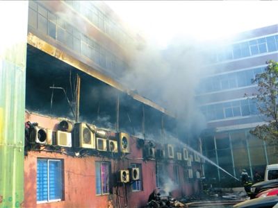

  4月14日,消防人员用梯子从酒店中救人。新华社发
  消防队员在火灾现场灭火。新华社发

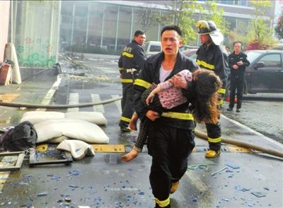

  消防战士从火灾现场救出一名女孩。新华社发

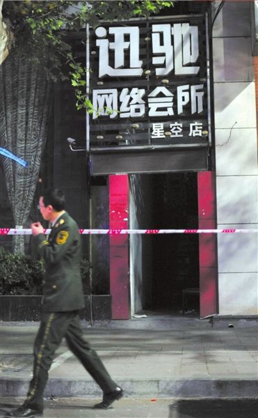

  事故网吧的入口通道狭窄,从这个入口可以上到二层。京华时报 记者王苡萱摄

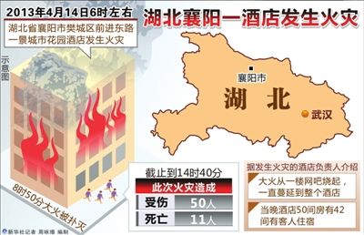

  14日6时左右,湖北省襄阳市樊城区前进东路一景城市花园酒店发生火灾,8时50分大火被扑灭。大火从二楼网吧烧起,一直蔓延到整个酒店。当晚酒店54间房有67名客人住宿,其中,有一部分客人逃出了酒店,有一部分被消防官兵救出。

  事发后,伤者被分别送往襄阳市第一人民医院、襄阳市中医医院、襄阳市铁路中心医院、襄阳市中心医院、空军第477医院等5家医院进行救治。截至昨天下午2点40分,火灾共造成61人伤亡,其中14人遇难。遇难者中,年纪最小的是一名5岁女孩。

  起火的迅驰网络会所是2层一整层。据记者现场观察,网吧一共有9个窗口,在临街的一层,通往网吧的楼道是一个狭窄的门。一名附近居民说,他曾经去里面上过网,“里面有100多台电脑。是先有酒店,后有网吧的。消防通道这么窄,看上去不是太安全。”

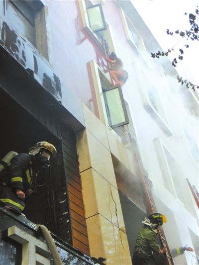

  王先生看到,酒店二楼已经在开始着火,“浓烟很黑,都从窗户里往外冒,很多人拿床单往窗外扔,还有一对夫妻从五楼往下跳。”
  根据王先生7点多拍摄的图片显示,当时二楼的网吧已经燃起了大火,火苗差不多蹿到了四楼,黑烟冲天,而且四楼和五楼的房间都已经开始向窗外冒黑烟。
  在三楼的窗户外面,一男一女正在将被单缠成绳子,向地面垂下。四楼的一位女住户正被被单缠成的绳索吊在窗外。五楼的住户也在向楼下探望,寻找下楼的办法。
  一段网络流传的现场视频显示,在酒店出口遮雨的水泥挡板上,满满地挤着六七个人。而在四楼的窗户上还站着一位男子,手搭在五楼的窗台,脚下虚踩着四楼的窗户上边沿。旁边的房间和上面的房间都冒着滚滚的黑烟,二楼燃烧的火苗也越烧越高。该男子不断尝试,试图下到四楼窗台,都没有成功,最后从五楼掉了下来,被抬上救护车。
