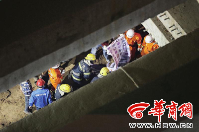

  昨晚(6日)8时04分,在塌方事故现场,抢险人员搜寻到第3位被困工人的遗体,守候在洞口的工友为遇难的年轻兄弟拂去脸上的泥土后盖上被单 记者 邓小卫 摄

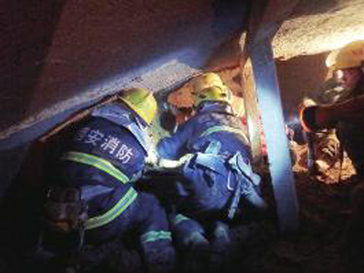

  消防员手刨救人

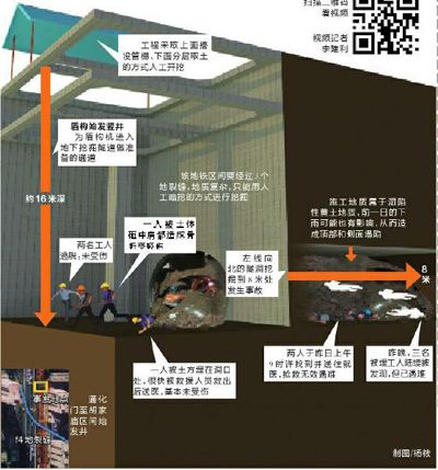

  5月6日凌晨2时40分左右,西安地铁三号线东二环通化门至胡家庙区间始发井左北隧道突然出现顶部塌方,当时有9名作业人员正在开挖作业面施工。4人被营救,其中3人未受伤,1人骨折送往医院救治。截至晚11时30分,其余5人虽经全力抢救但不幸遇难,现场搜救工作完成。

  昨日下午3时,西安市政府咨询员、西安市地铁建设指挥部副总指挥乔征向在场媒体通报情况:事故发生时,地下隧道作业面共有9人正在施工,其中8人为当时作业小组组员,另一人为挖掘机司机。
  “工人作业时突然出现隧道顶部混凝土塌方,虽然混凝土顶部比较完整,但导致顶部和两侧土体坍塌涌入隧道内。”乔征说,事发后,2名工人安全逃脱未受伤,1人被土体砸中肩部造成骨折,另1人被土方埋在洞口处,很快被救援人员救出后送医,基本未受伤;其他4人被埋,还有一名挖掘机司机不知去向。
  昨日上午9时许,又有2名工人被救出,但生命体征较危险,已送医救治。截至下午3时,仍有2名工人被埋,另一名司机下落不明。“救援人员到达现场时看到井口的挖掘机车门已打开,逃生工人也称曾看到司机跳下挖掘机,但没人看到司机离开事故现场,因此尚不确定司机是否被埋。”乔征说,因担心司机跳下车后被土方掩埋,因此也安排在井口周围寻找失踪司机。
  据了解,指挥部已要求警方和这9名工人所属的劳务公司对接,留下了每个人的姓名、籍贯、身份信息及家庭情况等,以便跟家属对接善后事宜,但由于正在救援和抢救中,尚未确定全部人员最终信息,还不方便公布工人的身份信息。乔征介绍,每个施工人员都购买了人身保险,工程也按照国家强制规定,在开工前购买了工程保险。
  乔征在通报事故原因时称,此次事故原因系盾构结构不稳定,顶部和侧面塌陷造成。
  (记者 郝蕾)
