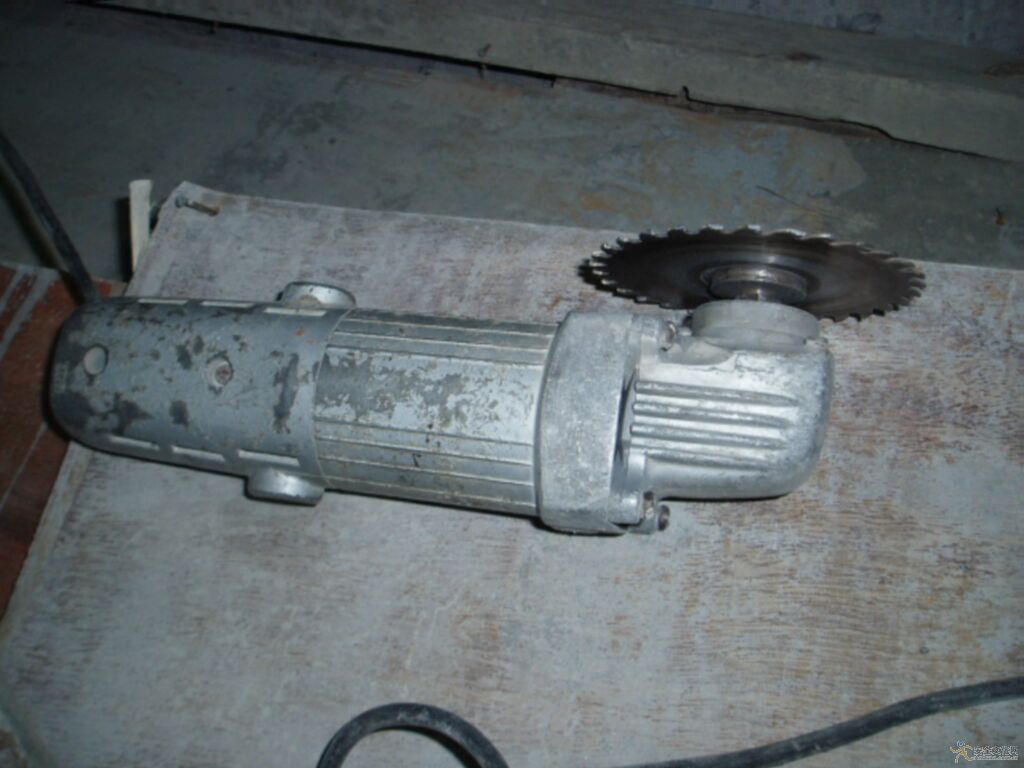

我公司与3月初发生一起电动手工具引起的事故。受伤者手臂严重割伤。
这是一家外包商,在公司车间内施工,一员工将磨光机的砂轮去掉,将手工电锯用的锯片安装于此,并用于切割木头,因缺少防护罩,故在使用时,不慎受伤。
现场看过之后,判断存在以下原因:
1.工人私自拆除拼装电动手工具,致使安全保护装置缺陷;
2.工人没有安全意识;
3.该施工队伍缺少安全管理人员;
4.工程发包时,合同中安全项目要求不多,不明确,不严格;
以上事故请同行们引以为戒。
以上卓见,还想请各位指教!
另还想请教:相关的技术标准或规范有没有?

 楼主| 发表于 2007-3-6 00:18 | 显示全部楼层
回复 #1 fx10000 的帖子
以上是改装后的“电锯”。就是它,把人搞伤的。

发表于 2007-3-11 05:04 | 显示全部楼层
外包商居然也允许用这种东西……
[em06]
发表于 2007-3-11 05:06 | 显示全部楼层
1、没有防护罩,
2、看不见开关是何种样的,应该至少是一松手就断电的。
 楼主| 发表于 2007-3-15 00:08 | 显示全部楼层
这本来是安装打磨片或钢刷的。被他卸下来换了一个锯片。
