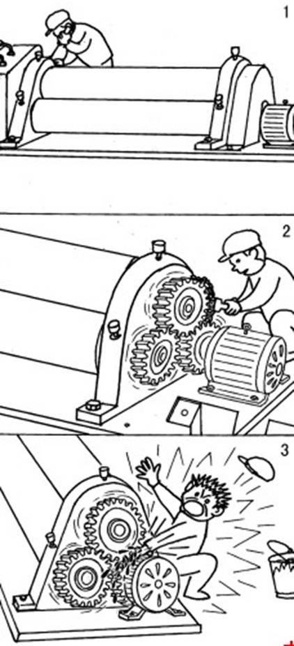

事故情况:1、某厂一名铆工段工人范某在使用卷板机时,因看到见滚筒振动并发出声响,便去检查测听滚筒轴承和齿轮。
2、范某打开滚筒后部的大齿轮安全护罩,见齿轮是因为没有油才发出声响,便取来干油在转车时用毛刷蘸干油为齿轮抹油。
3、抹油时齿轮咬合处一下子将毛刷带进,范某措手不及右手也被带进至手腕处,范死命强拽将被绞碾粉碎的右手拽掉。
事故原因
范某思想麻痹,在转车情况下违章用毛刷为转动的大齿轮抹油,造成绞掉右手的重伤事故。
防范措施
1、安全工作规程明确规定:检修和保养转动机械设备,必须先撤电源,停机后方可进行检修或保养。严禁在转机情况下靠近转动部位进行打油、擦拭、清扫等保养工作。
2、加强职工安全思想教育,克服习惯性违章行为。
