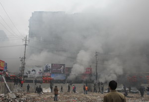

现场图片
触目惊心!
汉正街突发大火
汉正街突发大火

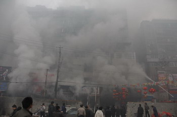

消防车进不去
消防车进不去
大火烧痛汉正街
大火烧痛汉正街
