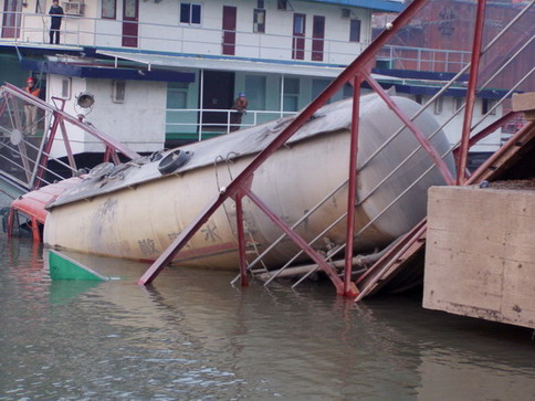

发表于 2005-11-4 01:58 | 显示全部楼层 |阅读模式
<>事故背景:施工栈桥,设计载重5吨,没有设置限载警示牌,事故前一直有各类车辆行驶,现场安全部长多次在生产会上提出严禁超载。事故当天,此水泥罐车驶上栈桥,因故暂不需要水泥,该罐车在倒行离开栈桥时冲撞一腹杆,造成栈桥失稳,无人员伤亡,直接经济损失45万元。</P>
<>请大家分析责任原因,提出处理意见</P>

我觉得直接原因是设计上有缺陷,间接原因是未设置明显的限载警告标志,未进行必要的检查和指导。

<>主要是超出设计承载能力。

<>1.该车司机是否有驾驶证?是否饮酒?</P>
<>2.安全管理不到位,具体体现在:1.无安全标志。如限载、限倒等。</P>
<>3.安全教育不够。</P>

1、 首先没有悬挂 限倒、限载警示牌。安全措施不到位,安全部门负有责任。
2、此罐车是否时本厂的车,如果是的话车队队长没有把生产会的内容及时下达。
3、罐车司机技术水平差,车队有安全管理责任。
           安全部门不要讲空话,在桥头立个大警示牌也可以啊,给司机一个警示作用。
归根到底主要是安全管理有问题。

1.没有悬挂 限倒、限载警示牌。安全措施不到位,安全部门负有责任。
2.安全部门没有及时督促有关部门设置安全牌。
3.有关在安全部门多次提出问题没有落实相关措施。

施工栈桥,设计载重5吨----这辆车空车也许就超载了吧,是否还有别的路可以让货车到达目的地?
现场安全部长多次在生产会上提出严禁超载-----光提出问题,没有采取措施防范.
因故暂不需要水泥----现场调度怎么安排车辆的
罐车在倒行离开栈桥时冲撞一腹杆-----是否有现场管理人员,倒车时是否有人指挥
事故当天,此水泥罐车驶上栈桥----是否.水泥罐车一直在这桥上行驶
主要原因:水泥罐车驾驶员违章操作,盲目驾驶,
次要原因:安全管理存在薄弱环节,监督落实不到位,

1、未设立限载标志和警示标志
2、设计上存在缺陷:不需要水泥,为何在桥上倒车?
3、桥梁中间陷塌,要么超载要么强度(跨度)存在问题
4、栈桥两端和墩台连接处似乎处在隐患
