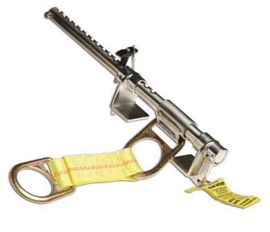

哥们!你的想法没错!只是你做这个产品是不合格的!这种工字钢上的锚点,有个标准产品叫:工字钢或者滑轨用移动锚点连接件,我们俗称“小车”,但是对安装尺寸有要求。

看看这个产品,是标准的移动锚点连接件。

专用于H钢的锚点是有的,可以找CAPITAL看下

最好使用合格的有资质的安全产品。30楼的产品看起来不错
