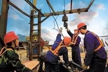

2起重作业“十不吊”
1、超过额定负荷不吊。
2、指挥信号不明,重量不明,光线暗淡不吊。
3、吊绳和附件捆缚不牢,不符合安全要求不吊。
4、行车吊挂重物直接进行加工的不吊。
5、歪拉斜挂不吊。
6、工件上站人或物体上浮有活动物的不吊。
7、氧气瓶等具有爆炸性物体不吊。
8、带棱角缺口未整好不吊。
9、埋在地下的物体不吊。
10、违章指挥不吊。

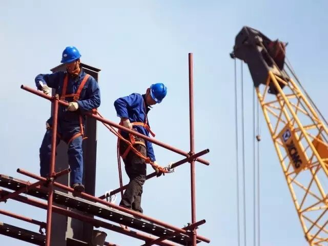

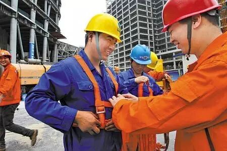

4高处作业“十不准”
1、患有高血压、心脏病、贫血、癫痫、深度近视眼等疾病不准登高。
2、无人监护不准登高。
3、没有戴安全帽、系安全带、不扎紧裤管时不准登高作业。
4、作业现场有六级以上大风及暴雨、大雪、大雾不准登高。
5、脚手架、跳板不牢不准登高。
6、梯子无防滑措施、未穿防滑鞋不准登高。
7、不准攀爬井架、龙门架、脚手架,不能乘坐非载人的垂直运输设备登高。
8、携带笨重物件不准登高。
9、高压线旁无遮拦不准登高。
10、光线不足不准登高。

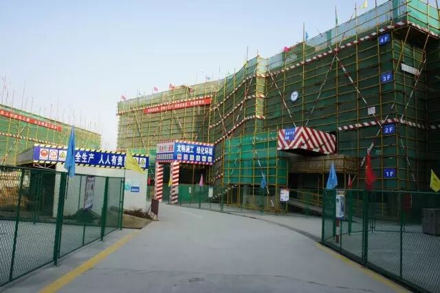

5施工安全“十不准“
1、不准爬脚手架和坐吊篮上下。
2、不准穿高跟鞋、拖鞋、硬底鞋和赤脚 施工。
3、不准在架上追打、嬉戏和吵闹。
4、不准酒后作业和带病施工。
5、不准非机械工任意开机。
6、不准非电工搭接电线。
7、不准在外架和楼板上超载和集载。
8、不准在上面向下扔物抛物。
9、不准未满十六周岁的人员在工地施工。
10、不准违反任何安全施工纪律和条例。
6施工质量“十不准”
1、严格按图施工,不准随便更改。
2、每一部分项工程进行班前交底,不准无交底施工。
3、各分项工程必须实行自检、互检、抽检,不合格者,不准进入下道工序。
4、主要隐蔽工程施工时,施工员必须现场监督,不准随便离开。
5、不合格的材料,不准运进工地使用。
6、砂子,碎石没有过筛,冲洗,不准使用。
7、水泥、钢材,砖等建材,未经化验或试验,不准使用。
8、严格材料配合比,不准施工现场不计量。
9、砼施工时,不准在钢筋上行走或推车。
10、不准违反安全操作规程,无任何劳动保护的人不准进入施工现场。
7施工现场“十不准”
1、不戴安全帽,不准进现场。
2、酒后和带小孩不准进现场。
3、井架等垂直运输不准乘人。
4、不准穿拖鞋、高跟鞋及硬底鞋上班。
5、模板及易腐材料不准作脚手板使用,作业时不准打闹。
6、电源开关不准一闸多用,未经训练的职工,不准操作机械。
7、无防护措施不准高空作业。
8、吊装设备未经检查(或试吊)不准吊装,下面不准站人。
9、木工场地和防火禁区不准吸烟。
10、施工现场各种材料应分类堆放整齐,做到文明施工。
