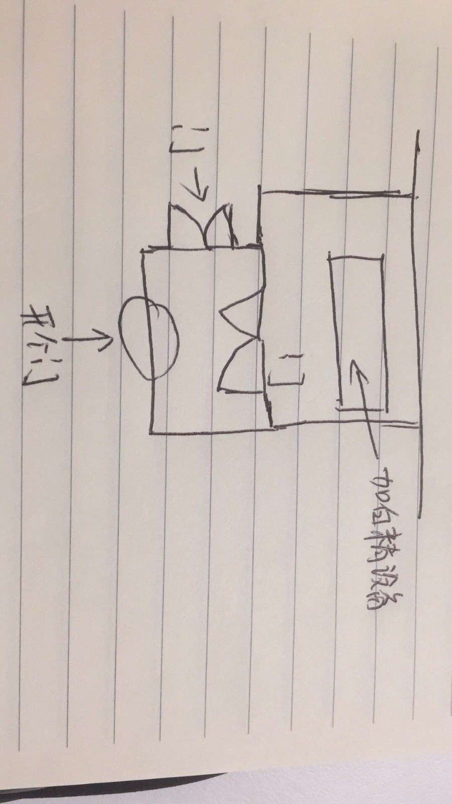

工厂内有一个往机器里加白砂糖的房间,如图,设备在右半边。厂房设计时考虑到白砂糖会有可燃性粉尘。所以左半边是一个泄爆间,同时也是上料间。实际中,泄爆间只有2*3的面积,导致上料的叉车转不过弯。现在想在最左侧墙开个门。
请教几个问题:1.是否要设计成防爆、泄爆,依据是什么?之前问过设计院,回答只要有可燃粉尘,不管浓度、通风情况就要设计成防爆、泄爆。
2.像这类改造,需要走什么流程,消防、建设局?
3.现在想改造的墙怎么确认它的作用?查设计?
大领导很关注这个问题,安监消防都打电话问了,没一个能给出一个明确回答的。求大神解答。

我感觉啊!!!!是我感觉~~你这在正对面开个门,那就不叫泄爆间了吧~~GB50907-2013抗爆间室结构设计规范你可以研究研究。

请设计院按规范要求进行设计并据此施工,这中间垂询安监、消防部门,他们不给说法,只要你企业合规合法改造,那就没有什么错存在呀。当然啦,如果你们老板想省钱,自我设计,那么嘿嘿!有事就不好办了。
