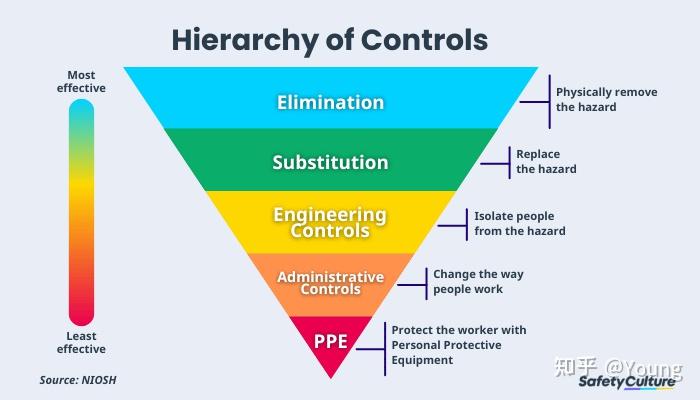

发表于 2024-10-10 16:03 | 显示全部楼层
jirui1972 发表于 2024-1-23 08:48
安全八大手法:吓一跳报告、KYT训练、安全本质改善、安全隐患排查、安全知识点滴、安全培训、安全工序分析 ...
大佬 知不知道这张图片的出处呢?求指教
发表于 2024-10-10 16:04 | 显示全部楼层
亡羊补牢可否 发表于 2024-10-9 17:59
安全管理的对象应该是安全风险
有风险控制层级,但是这个层级的出处如何能够找到呢?
