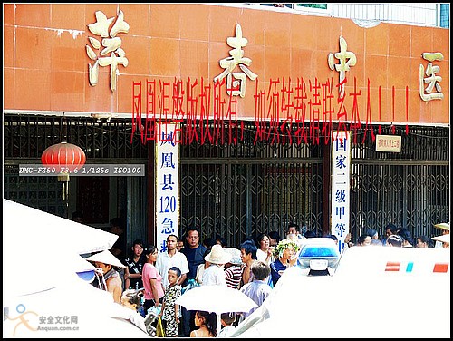

我赶到了医院门口,确发现本来以往敞开着的医院大门现在也已经封闭了2个,余下的一个大门也有公安干警在值勤,一般的人员根本不得入内。

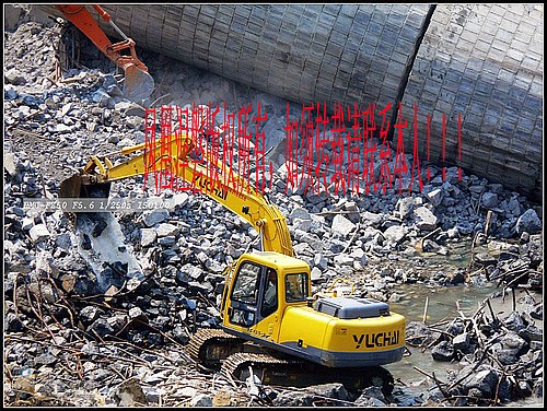

挖掘机在工作
挖掘机在工作

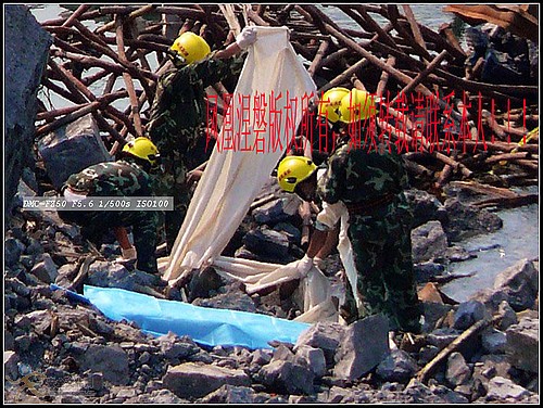

      就在领导们视察工作刚刚结束的时候,下午3点03分在废墟中负责搜救的救援犬发现了一具遇难者的遗体,2名消防战士抬着担架带着口罩向发现地点赶去,另外4名消防战士着拿着裹遗体的白布和塑料带紧跟在后面。我透过相机的取景框看见似乎发现的死者的遗体并不完整,好象被石块和钢管及钢架分割成了几块,消防战士是一点点拾取放到担架上的塑料带中的。当尸体全部装入袋中,消防战士又用白布轻轻的为死者盖上,然后5人抬起担架越过杂乱的废墟向救护车走去……
[ 本帖最后由 安全心声 于 2007-8-15 13:23 编辑 ]
发现尸体
发现尸体
处理尸体
处理尸体
搬运尸体
搬运尸体
消防官兵抬着尸体送上救护车
消防官兵抬着尸体送上救护车
